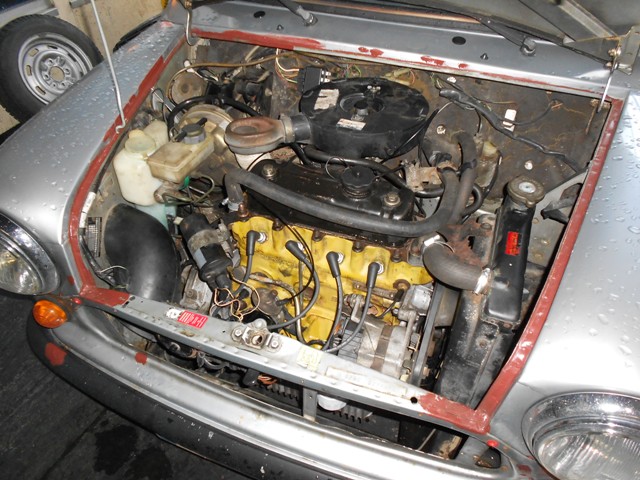

voilà a quoi elle ressembler lors de notre achat :
compartiment moteur

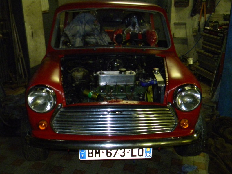

NIVEAU MOTEUR :
Moteur 1275 d'origine (non chemiser)
Bloc fonte
Viserie nettoyer brosser
Realesage en 1293
Piston AE +20
Vilbrequin de 1275
Boite de 1000
Arbre a cam 276
Culasse 31/36
Carburateur HS6
Dashpot poli du carbu
Allumeur 123 inition
Faisceaux silicon
Pompe a eau gros debit
Pompe a huile gros debit
Embrayage renforcer
Pipe rechauffé
Durite Silicone de couleur
Silenbloc neuf
Pour une couleur Verte Inglish

MessageSujet: Re: notre mini et nous   23/3/2013, 09:45
voici le moteur Very Happy
