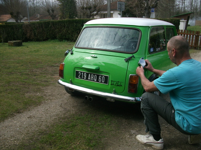

salut a tous et toute, bon ça avance tout doucement (ben oui on est dans le sud!)
j'ai entamer un coter, peinture pose etc.... mais y'a un hic What a Face
la pose du jonc !!!!! je pensais le mettre d'un trait et meme en chauffant un peu
je me galère, et la j'ai besoin de vos conseils Laughing est ce que je doit couper
en 3 bout, ( minimarj la fait je crois mais pas très visible sur c'est toph )
coucourte aussi mais j'ai pas bien detailler toute les tofs, si certains pourraient
me mettre des tophs des jointures ext,bas de caisse je suis preneur cheers

perso, j'avais mis du jonc de chez autobacs, avec de la colle dedans et vachement plus souple !!
c'est impossible à mettre ce jonc avec ces extensions !! il ne va bien que directement sur la caisse, sans extensions
les 5 mètres de jonc coutent 13€ en noir et 22 en chrome je crois !!

Moi le jonc chromé est en une seule partie de chaque côté.
Il n'est pas collé, juste percé avec un petit rivet entre chaque liaison entre les ailes et les extensions!
Je dois la sortir demain je te ferais des photos plus parlantes Wink

Il est en trois parties avec de petites vis dans les extensions...

Voilà pour toi.
Bon on y voit pas grancd chose sur les photos à cause du refflet des chromes.
Sous chaque rivet noir, à la jontion entre l'extension et l'aile il y a une vis ou petit rivet incorporé dans le jonc chromé qui permet son maintient sur la caisse. il est donc en une seule partie ce qui est beaucoup plus joli et mieux fini!

merci coucourte bigup je sais pourquoi ça allait pas!
il a fallut que je rectifie la pointe de l'ext..beaucoup trop
large par rapport a la levre du bas de caisse,mais je suis
obliger de visser a chaque arrondie aussi,ça force quand
memme! je suis dessus en ce moment, ce soir je met des
tophs Very Happy

ça y ai je fait partit du club des groupe 2 cheers
non sans mal! c'est jonc raide comme un bout de
fer a béton, tempi je les ai fait en 3 partit en attendent
la méthode vichento..
merci a tous pour vos conseil Cool quelque photo:

Nickel. Ca ne se voit pas sur les photos que tu les a installé en 3 parties!
