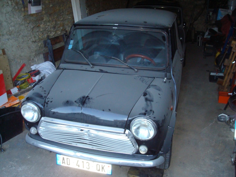

Et voilà une nouvelle acquisition !!
A la base je cherchais une caisse pour me faire un petit jouet pour le circuit lol!
Mais Quand je vois la thirty j'ai plus envie de faire quelques chose de costaux. Puis de toute façon une autre m'a taper dans l'oeil pour faire de la piste !!
On commence
Thirty de 89 (normal jusque là)
Environ 31000km...pardon 1310000km à mon avis !!
Achetée sur le fofo, celle de Olivier Paris 23
N'a pas tourné depuis quelques temps je pense.
Apparemment, vis platinées, condo, doigt, tête d'allumeur, bougies etc ça semble vraiment pas vieux
Fuite sur le ldr car trainées sous la caisse
Carrosserie j'attend de voir ce que le lavage me fera découvrir, mais dans l'ensemble elle est plutôt saine.

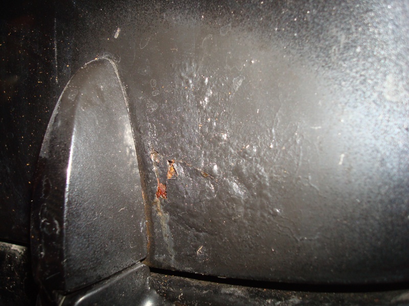

Rouille, malle, porte conducteur à traiter rapidement. sous un custodes (passager)

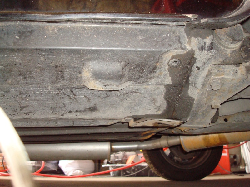

Les planchers, bas de caisse sont a redresser (cric de merde...)

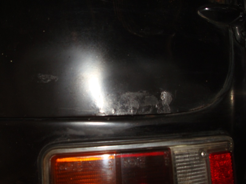

Bosse sur malle (3,4 je crois), arrière du pavillon, bas de porte conducteur, et des rayures et petit pètes à droite à gauche
Enfoncement de la calandre, de la malle (pare lapins), les élargisseurs avant à changer, mettre des rétros
Et un bon GROS check up pour la remise en route
Sinon dans l'ensemble elle me plait cte Thirty. Je vais lui remettre des éléments d'origine, car pas de traficottage sur celle ci (sisi j'essaye de me retenir je vous jure !!)
Des photos et demain je la lave et j'inspecte tout ça. Et d'autres photos bien sur lol!

J'ai commencé à gratter des points de rouilles pour voir et c'est du léger (sauf malle et porte passager, le reste c'est rustine ou juste grattage)

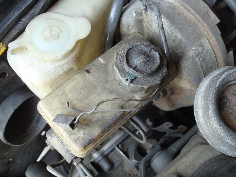

Fil à resouder, nouveau bouchon de bocal de frein et purge ainsi que l'embrayage, changement du ldr, contrôle réglages car froide elle s'étouffe si j'accélère trop. Décrassage du carbu et du réservoir (changement de jauge aussi)

Les trains roulant maintenant, Les avant sont en bon état, pour les arrières, je pense changer les cylindres et les amortisseurs dans un premier temps, les garnitures, carrée excentrique, pneus, axes ça semble ok
A l'avant, une belle gerbe de ldr, la goupille est neuve, en effet les disques, plaquettes sont récents, l'amortisseurs est mort il se détend pas, malgré le poids du moyeu, disque, étrier etc il restait comprimé..
Les SB du bras inférieur sont à changer, les tirants ça va encore, j'ai un jeux dans la rotule supérieur, et soufllet de crémaillère (faut que je regarde le côté droit demain)
Et attention calculez le nombre de kilomètres parcouru depuis la dernière vidange ainsi que le nombre de mois écoulé lol!
Voilà, je note tout ce qu'il me faut en pièces pour la rendre bonne pour le CT. Ensuite roulage !

Oui la caisse est vachement saine, ya juste une porte conducteur qui est très bouffée, et la malle bingée et rouillée.

La porte passager n'est que très légèrement rouillée, une petite cloque du à un éclat de peinture que je vais traiter rapidement, le toit qui a du prendre un coup de chaud et ça s'écaille un peu, et un petit trou côté conducteur sur le seuil de porte (une rustine et ça devrai le faire)
Les bas de caisses sont juste rouillé superficiellement, donc un bon gros grattage et décapant, dégraissage, peinture antirouille et blaxson, mais avant je redresse les planchers.

Bouchon maître cylindre frein
