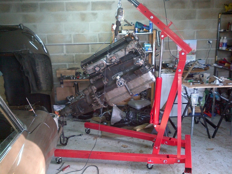

petite question : lors du changement du joint de culasse, as-tu changé les goujons pour repartir sur du neuf ?
Bonne continuation.
Pradeau mkII
Nombre de messages : 227
Localisation : paris 75007
Age : 24
Date d'inscription : 26/07/2012
MessageSujet: Re: photo mk II    13/5/2013, 16:30
Tout d'abord encore merci a vous, j’espère pouvoirs vous la présenter a un meeting très prochainement.
Concernant la E pierre c'est une serie 1/2, 2+2. Ont a tous refait dessus quasiment mais la on avait une fuite au niveau du pont (huile qui tombais sur disques de frein affraid ) et une petite fuite en sortie de boite.
et pour kaoricool aucun changement de goujons fait... il fallait?

D'accord ! oui nous a refait notamment le train arrière sur notre série 1 et ce n'est pas une mince affaire ces autos Neutral
Belle mini en tout cas ! Au plaisir de la voir au prochain FOCH
Pierre
kaoricool
Nombre de messages : 508
Localisation : Gif sur Yvette
MessageSujet: Re: photo mk II    13/5/2013, 20:38
Bonjour.
C'était pour alimenter le sujet.
Sur certains forums, la préconisation est de les changer et sur d'autres non.
Après mes essais avec mon HIF38, je compte monter une culasse 12G940 et il est fort possible que je change les goujons.
Je fais donc le tour pour voir les "bests practices".

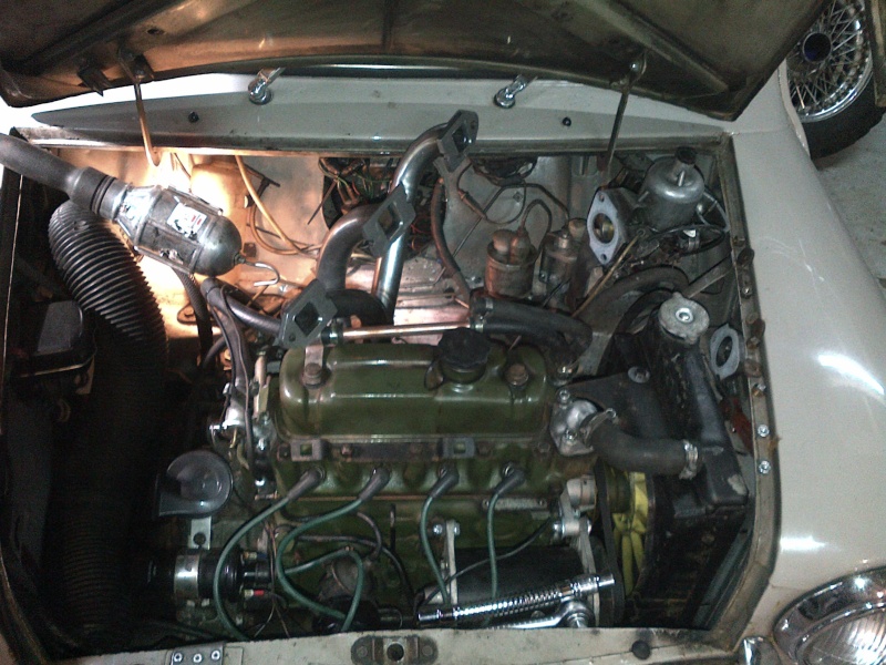

conte-rendu de la journée... Épuisante car le freeflow ma poser quelques problèmes... laissons parler les images commentées bien entendu.
Tout commence par la dépose du filtre a air et du carbu
Puis l'ancien collecteur est prêt a partir...
Pas sans mal il est oté de la culasse
Lequel préféré vous ??? lol!
première tentative de mise en place du collecteur... échec et sueur...
Âpres avoir été frappé par le capot a plusieurs reprise il dégage a son tour..
La pression monte...mais voila par une manipulation qu'y me reste encore inconnue il rentre et se positionne...
Puis la pipe d'admission BCC
Ainsi que le carburateur
Blocage de tous les écrous et remise en place de toutes les durites voila le résultat
Puis avec le capot et certaine pièces repeinte.... bigup
Démarrage de la voiture, elle tourne bien, pas de fuite d'eau ou autre...
Il me reste a poser le reste de l’échappement qui sera pour le moment de confection maison en tube unique...
J'attend vos commentaire et critiques. Very Happy

Pour le collecteur en fait il faut retirer le tirant supérieur moteur, du coup tu peux pencher le moteur en avant et le collecteur passe assez facilement Wink
