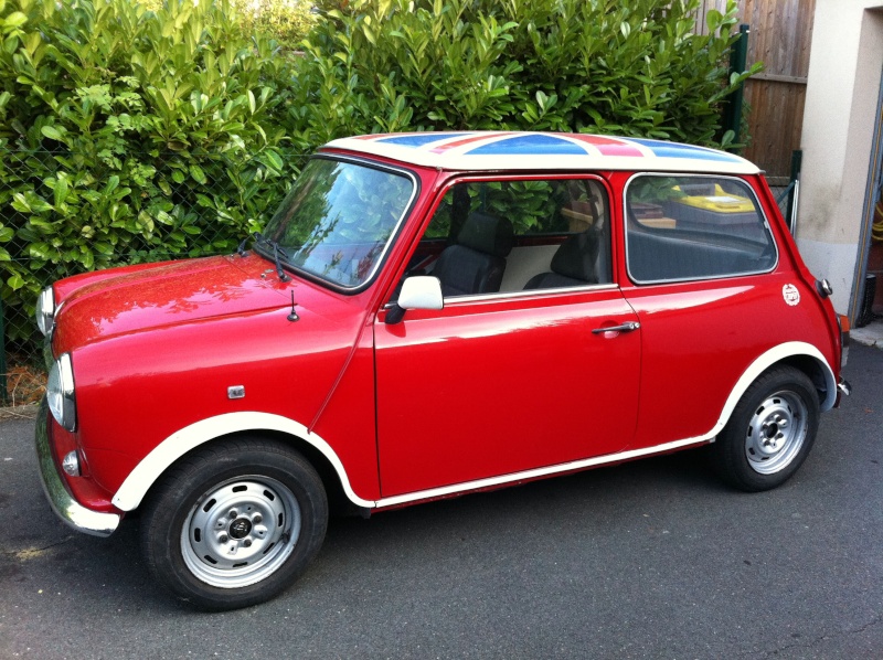

Bonjour à tous
J'ai déjà fait quelques kilomètres et je dois dire que c'est vraiment sympa le concept Mini Very Happy Very Happy
Bon le saut de la seconde est un peu ch... mais pour le moment je préfère rouler .
Je suis dans la phase rodage des freins, des Amortisseurs Gaz, réglage hauteur de caisse, réglage de la hauteur des feux, et enfin carburation confused en vue du passage CT.
Quelques photos de comment elle est aujourd'hui
Un petit luxe, les charnières détachable rapide mais pas au remontage confused
Maitenant je m'attaque à l'intérieur et ensuite je vais voir à faire changer un ou deux éléments de carrosserie.
Ah oui j'ai aussi le joint de pare brise confused confused

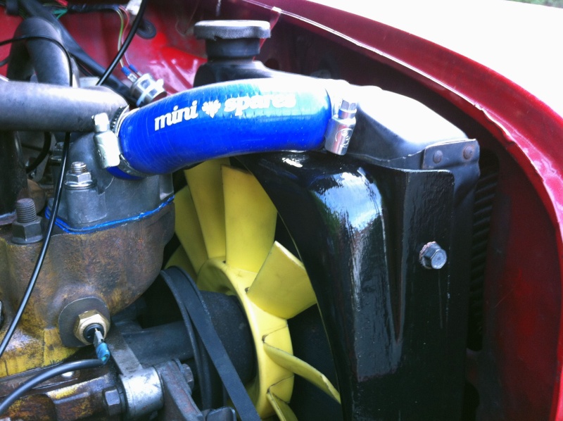

Bonjour à tous
Quelques nouvelles
Déjà remplacement du carbu par un HIF38 Stage 1 et aiguille AAM.
Réglage à l'oreille et compte tour + vérif colortune.
Résultat; 3.05 au CT pour la pollution.Very Happy
