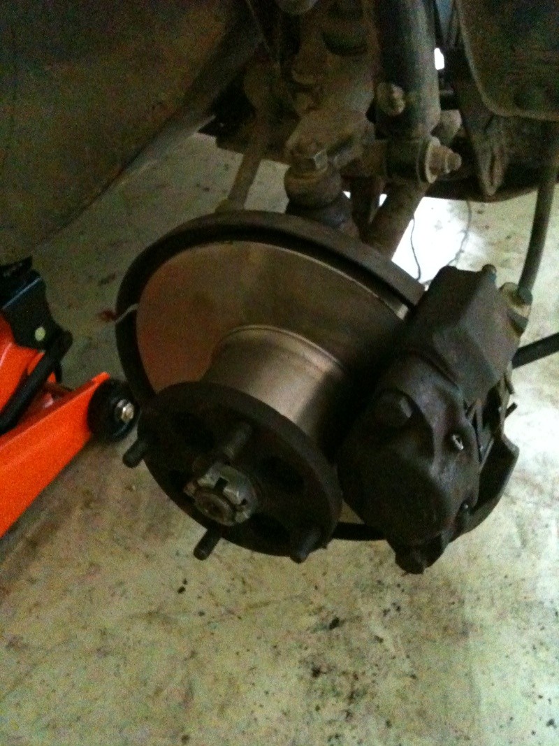

un peux de news, changement ce jeudi des disques et plaquettes avant...
un peu galeré a retirer les disques, mais je devais le faire...
